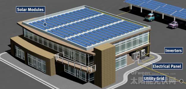

       要弄明白这些问题,首先需要了解什么是分布式光伏并网。分布式光伏发电特指采用光伏组件,将太阳能直接转换成电能的分布式发电系统。它是一种新型的、具有广阔发展前景的发电和能源中和利用方式,它倡导就近并网、就近转换、就近使用的原则,不仅能够有效提高同等规模光伏电站的发电量,同时还有效解决了电力在升压及长途运输中的损耗问题。
       目前应用最为广泛的分布式光伏发电系统,是建在城市建筑物屋顶的光伏发电项目,该类项目必须接入公共电网,与公共电网一起为附近的用户供电。分布式光伏发电是接入配电网,发电用电并存,且要求尽可能地就地消纳。
       因此,家庭安装的光伏发电系统在并网后,一般白天用电的话,首先使用的是光伏系统发出的电。但家庭光伏系统上网的比较多,白天用电又较少,晚上才用电网的电。家里装了光伏发电系统后,会有两块电表。一块在光伏发电侧(单向计量表),用来计量光伏累计发电量;第二块则是平常的原用户表,但是跟普通的电表不同,换成双向计量表。
