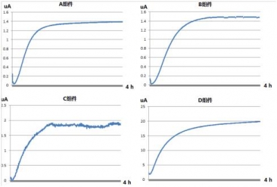

       每一件组件测试时都保持在75℃环境下,持续施加4 小时的偏压1000V,监控漏电流显示:
PID漏电流
PID漏电流

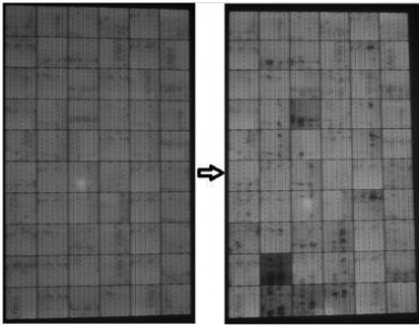

       试验后进行功率测试,A、B、C 组件测试前后功率波动在1%以内,只有D 组件衰减了14.54%,对比D 组件前后EL 如图所示:
PID的EL
PID的EL
      由此可见,组件从玻璃到对地的漏电流通道电阻对PID效应也是有影响的。增加PID通道电阻来减少PID效应不仅是体现在提高封装材料的电阻上。整个通道的对地电阻都会对漏电流产生影响。在这个实验中因为测的是双玻组件,其模拟的边框漏电流通道可以在一定程度上反应边框电阻对PID的意义。
