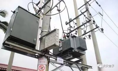

分布式光伏项目在接入配电网时,接入容量受到接入变压器容量的限制。电网公司对分布式光伏接入容量有何限制?
一、国网公司的要求
根据国家电网公司企业标准《光伏电站接入电网技术规定》(Q/GDW 617-2011)中的规定:
小型光伏电站(通过380V电压等级送出)总容量原则上不宜超过上一级变压器供电区域内的最大负荷的25%。
T接于公用电网的中型光伏电站(通过10~35kV电压等级送出)总容量宜控制在所接入的公用电网线路最大输送容量的30%。
可见,光伏电站的容量还是不同超过25%和30%的。
但文中使用了“不宜”和“宜”的字眼,说明不是强制性标准。因此,在实际工作中,也有超出25%和30%的情况。
